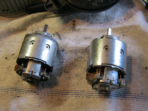

    Вот наконец то добрался сегодня до моторчика.
    Покупал 0130111134, пришлось ушки контактов чуток укоротить и подогнуть и вал чуток поточить.
    Все встало в лучшем виде, по шуму как было, так и осталось.

    Как понимать: "по шуму как было, так и осталось"??? Свист не ушел???
  16. mefody
    mefody Участник форума
    25 апр 2010
    270
    Audi allroad 2.7 b
    Я так понимаю шум и свист разные вещи;-)
  17. kosha-2000
    kosha-2000 Участник форума
    7 мар 2007
    157
    Audi Allroad 2,7T
    Свист конечно ушел.
    Я имел в виду, что шуметь у меня больше не стало, как кто то отписывал выше.
