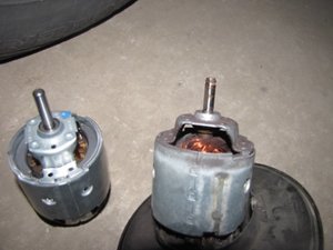

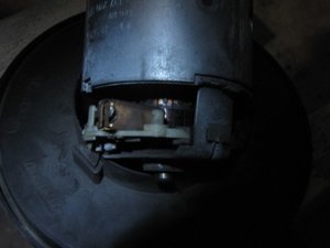

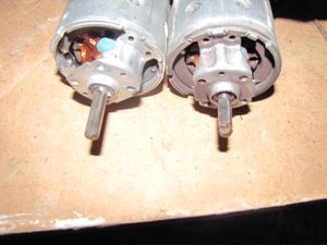

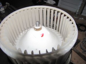

    обещанные фото
    1. родной мотор со стертыми ламелями и остатками щеток
    2. новый и старый соответственно
    3. после проточки шлица
    4. старая крыльчатка на новом валу

  13. Dzuba
    Dzuba Старожил
    8 дек 2008
    13.387
    ALLROAD 2.7Т мкпп
    Красотища да и только. В выходные тоже самое проделать попробую.
  14. udarnik
    udarnik Живу я здесь
    3 июл 2003
    1.429
    Мурманская обл.
    Q5 3,0TDI
    Похоже на новом валу паза под стопорную шайбу нет. Не слетит? Или она не нужна?
  15. Leonid333
    Leonid333 Живу я здесь
    5 ноя 2009
    1.176
    ВАЗ 21099
    не нужна, стопора нет и небыло. есть зажим, но какую роль он играет мне не понятно, он одевается как хамут. крыльчатка садится плотно, если конечно не переточить больше чем нужно, а именно не более чем 1,6мм. желательно при проточке не перегревать вал, в процессе охлаждать водой.
