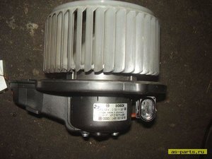

    номер нашего оригинального моторчика немного отличается от 45 кузова, у нас 0130111202,а там 0130111173,но ценик нормальный-0130111202Мотор эл. печки-4053,24 руб

  17. den2009
    den2009 Живу я здесь
    27 сен 2008
    2.196
    Q3 2.0
    я тож пробовал-не бъётся,но отдельно продаётся,отличия могут быть в размерах,мощности
  18. den2009
    27 сен 2008
    2.196
    Q3 2.0
    вот номер отсюда взял,с родного мотора
