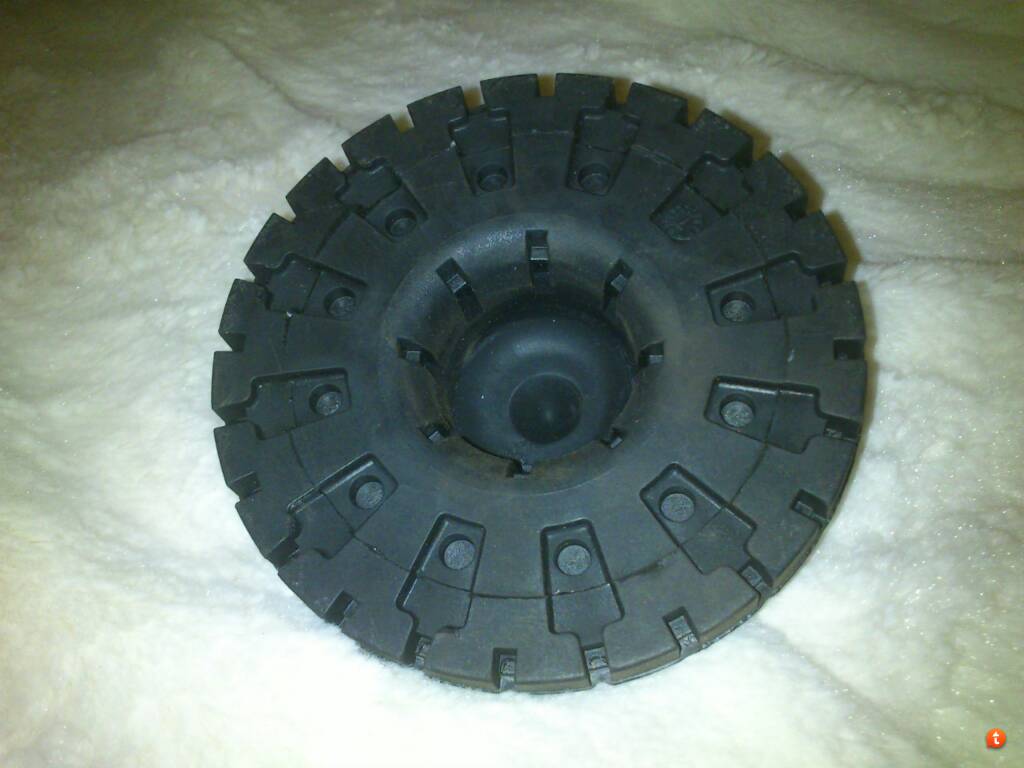

  9. Audivlad
    Audivlad Участник форума
    11 ноя 2012
    300
    A6/C5 1.9 TDI 02г.
    [​IMG][​IMG]
    Отправлено с моего GT-I9100 через Tapatalk
  10. Audivlad
    11 ноя 2012
    300
    A6/C5 1.9 TDI 02г.
    Вот заменил
