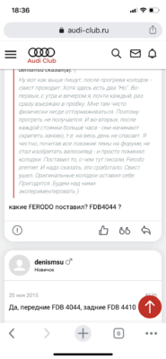

    Хороший совет как и с Ferodo был в теме. Надо попробовать тоже что-то новое.
    У меня ATE диски и уже второй комплект колодок ATE обычных. И первый и второй комплект поскрипывали при торможении на небольшой скорости в мороз. Весной, летом и осенью не скрипят. Только на холоде.
    Наверное попробую передние Ferodo FDB 4044 Premier, которые советовали в этой теме. Цена 7 тр сейчас. Весьма адекватно.
    Плюс колодок ATE которые скрипят в мороз - очень «хваткие», надеюсь Ferodo такие же по торможению. Машина всё таки тяжелая, на 300 кг тяжелее Sonata и Camry, тормозные колодки должны быть качеcтвенные.

    Немцы ATE дороже чешских Ferodo. На родных дисках были надписи ATE когда менял, так что Audi их и ставила с завода, все те же симптомы как описаны на новых авто в холод в начале темы.
    Если брать назад тоже Ferodo их номер: Ferodo FDB 4410. Цена 5 тр.
    Посмотрел намера Ferodo они на A6 C7, передние и задние для всех движков от 2 до 4 литров.

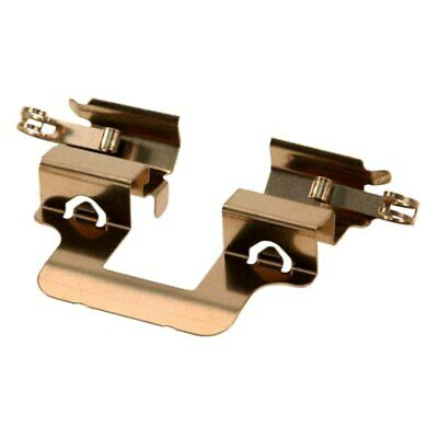

    В комплекте нет скоб, так называемый Комплект монтажный тормозных колодок VAG 8R0 615 231.
    При замене стоит сразу взять комплект скоб пружин LYNXauto BC-8386 за 400 руб для задних колодок. Сделаны в Японии, мастер сказал идеально встали. ATE-шные через 15 ткм при нажатии пальцем сразу 2 пружинки отломились при мне. Нагрев, соль видимо разъедают где тонко.
