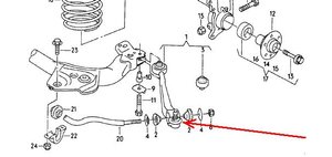

    После зимы появился скрип при езде и повороте руля. Опытным путем выяснено что скрипит резинка (на рисунке стрелкой), я так понимаю это пыльник шаровой (?). Подскажите как устранить этот скрип и возможно ли это?:shock:

    Вариантов как всегда несколько.
    Чуть освободить и масла аэрозольного туда пшикнуть под резинку, не WD конечно.
    Овободи его, оцени состояние пыльника. Дальше по результатам.
    Удачи

    Пыльник шаровой скрипеть не может,могут скрипеть сайлетблоки стабилизатора(№2) или сайлетблок рычага(№3)

    Вот я тоже так думал. Но скрипит он. Когда его смазываешь - скрип исчезает но ненадолго и через неделю уже опять тоже самое. Ну только если скрипит сайлент стабилизатора, а я когда пыльник смазывал на него попал. Сегодня попробую смазать сайлент стабилизатора, если пропадет скрип - значит он.

    Да там пыльник малюсенький, как он слышымый скрип издавать то будет?)))
    Я тоже за сайленты)

    trilon, какой фирмы рычаги?

    Это скрипит не пыльник шаровой (стрелка на рисунке) а сама шаровая.

    Вот я тоже склоняюсь к этому. Но она вроде в нормальном состоянии, ни стука ни шата нету. Пыльник безболезненно можно снять посмотреть? Скрип как-нить вылечить можно без замены рычага?

    Чтоб избавиться от скрипа, надо сначало определить причину. :)
    Пыльник снимается без проблем, только аккуратно. Будешь ставить обратно его, доложи смазки с молибденом(там скорее всего такая) и пыльник изнутри.
