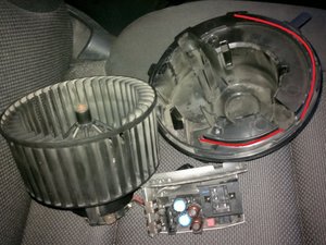

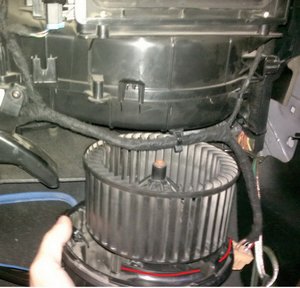

    А я пожалел денег на новый моторчик. Срезал ножом то место где крыльчатка задевает корпус (небольшой бортик-выступ), тишина.

    Спасибо за совет. Достал мотор, люфтит. Срезал также боитик, продул, смазал графитовой смазкой, поставил, все огонь))

    Вот и зима к концу подходит, у меня тишина. Но у меня явно видно было что при качении крыльчатка задевала корпус (были потертости в том месте).
