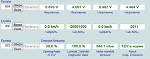

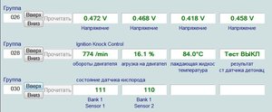

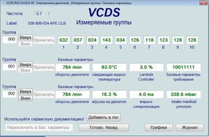

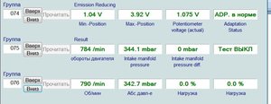

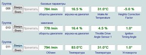

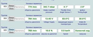

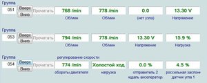

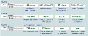

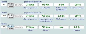

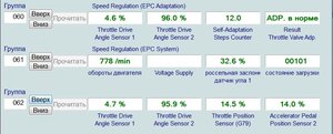

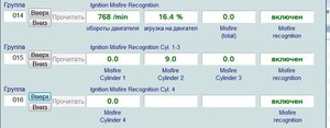

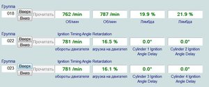

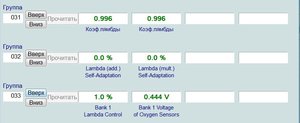

    Начала появляться такая неприятность:
    1. машина может заглохнуть, при последующей заводке - обороты ХХ какие-то не стабильные, при нажатии на педаль газа глохнет. И так пару раз. Третий раз заводишь - все норм! Первое время проявлялось при включении задней передачи при парковке.
    Ошибок - нет.
    Можно что нибудь сказать исходя из скриншотов?

    откуда такие холостые?(мотор aua?) группа 18 откуда такие проценты (состав смеси) (датчик кислорода? форсунки? давление в рампе 3 атмосферы на хх) ??? разряжение мало!(егр не до конца закрыт!!!??) (на нормальном моторе 270 миллибар-при выключенных потребителей электричества) отсюда нагрузка на мотор 16%-тоже много! может просто каналы адаптации сбросить!!!
  8. bono05
    bono05 Участник форума
    14 сен 2009
    263
    Беларусь
    серый1970 В адаптации каких каналов сброс нужен?
    Давление топлива пока не получается проверить..( мастера кормят завтраками, )

    вроде в начале где то писал !! (00 в каналах адаптации) не уверен в возможностях vcds !! да желательно скинуть клемму аккумулятора после процедур.

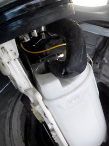

    Пока что обнаружил дырявый шланг.
  11. серый1970
    серый1970 Участник форума
    29 мар 2016
    337
    дааа! творческий подход резиновые шланги на убогих хомутах-да в бак!!!
