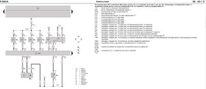

    я вот тут осознал насколько большую сумму потратил, чтоб ошибок не было (сначала P0106 после P0104). ECP горит вместе с чеком - подумал может не контакт просто по клапану ЕГР (по датчику МАП уже проводку всю смотрел). Может на авто ЭБУ стоит магнети марелли, которая с датчиков чуть какой чих сразу чек зажигает (хотя это со всеми так, наверное).
    Так понимаю клапан не открывается - в результате авто тяжко разгоняется, шумит гудит как будто на повышенных оборотах (больше газу нужно давать как бы). в файле схема клапана егр может как-то проверить можно все ли сигналы идут на клапан? контакты 6,2,4 - это потенциометр, а контакты 5 и 1 - это что? обозначение такое же что и на форсунках (сопротивление постоянное?). Просто у меня три клапана егр есть и четвертый стоит в авто - пятый покупать???
