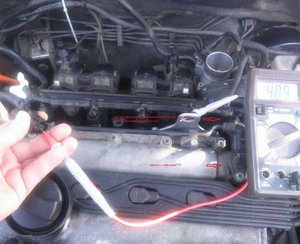

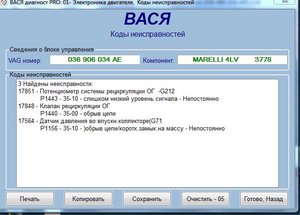

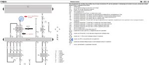

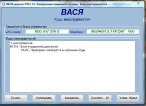

    Есть ошибка P0106 по мап сенсору(датчик дважды менялся). нашел схему прозвонил на обрыв бело-коричневый провод идущий от датчика к эбу. провод целый.

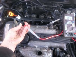

    Проверил питание на красно-зеленом проводе, подходит к датчику ножка №3. напряжение 5V подается(правда не понял откуда оно берется? в схеме написано "в соединительном жгуте двигателя"!) IMG_20180504_071647.jpg
    замыканий и обрывов по двум этим проводам не обнаружил. НО вася диагност про показывает обрыв/замыкание на массу. Ошибки по клапану егр не смотрим в этот момент фишка была отключена от клапана. не пойму в чем тут дело ? неужели форсунки такое дают? на приборке помимо джеки чана еще EPC горит.

    мап- первая нога корпус (масса) третья -питание 5 вольт(берется с внутреннего стабилизатора эбу) четвертая-выход (от 0.2 до 4.6 вольта) вася -компьютер не надо понимать его конкретно для него все что отклонение от нормы(в васином понимании нормы) обрыв или замыкание! epc- горит когда состав смеси отличается от карт забитых в эбу и эбу не может их скорректировать (+ - 15%)(эбу не думает как человек эбу воспринимает только датчики поэтому "мир"видит по другому надо попытаться поставить себя на место эбу и посмотреть на "мир" через датчики и понять что на что влияет и как!!!! сколько сталкивался с ремонтом электроники-там все жестко-либо работает либо не работает параметры в процессорах не плывут(это цифра-а не аналоговая техника) если все питания в нормах (бывает что помогают из вне перепрошивкой- тюнингом -программным удалением датчиков -изменением карт и другим безобразием)- надо искать причину-успех неизбежно будет!

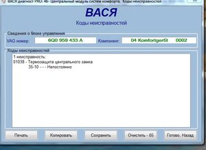

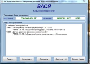

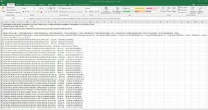

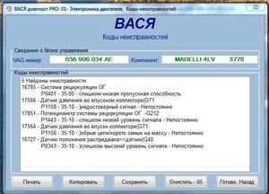

    я вот тут решил проехаться логи записать и ошибки посмотреть(спазу скажу ранее таких ошибок не наблюдал). при снятии логов на приборке горели чек, epc(электронная система подачи топлива).
    логи не дает загрузить поэтому скрин, но не полный и неуверен что будет понятно что либо.
    после этого поехал снял впускной коллектор, продул, клапан избыточного давления снял почистил, заменил резинки 4шт на впуске, карбклинером почистил датчик мап сенсор, после установки адаптировал, ошибку стер и менее суток она не появлялась на приборке, потом опять все по новой(

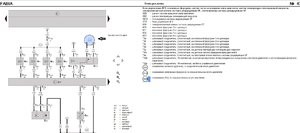

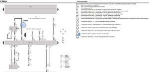

    ясно. провода от эбу до мап идет только один(прозвонил), а по второму идет 5вольт но не с эбу а откуда то с др места судя по схеме(если бы нашел откуда то новые провода кинул бы временно чтоб исключить этот дефект методом замены).
    g71.JPG и судя по схеме питание(не понять от куда?! D141 соединение 5v в соеденительном жгуте двигателя) приходит на третью ногу мап, по второй сигнал идет на эбу от температуры, а от четвертой ноги сигнал идет на эбу по давлению(этот провод прозванивал, но если вася пишет непостоянно в ошибке, то возможно на тот момент все было ок?). так вот если питание идет на оба датчика то ошибка была бы и по температуре?? если бы непостоянно из за смд резисторов подавалось питание? а ошибка только по давлению...

    вот я дурень! не дошло посмотреть другие коммутации по схемам. если верно все понял, то соединение в жгуте D141 это типа скрутки, идет провод от 98 ноги эбу! а после расходится по датчикам(чтоб кучу проводов не вести от эбу). значит нужно найти где эта скрутка размотать и глянуть, может где проводок переломился и контачит время от времени, а я с перерасходом топлива катаюсь!

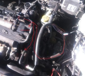

    прозвонил провод от эбу до мап. коса уходит под ящик с ааумулятором и дальше на эбу. ящик с аккумом снять не смог, не дошло как и что откручивать. аккум из ящика тож не вытаскивается, но знаю что можно как то.

    я тут более подробно проследил проводку, оказывается два провода с эбу идут красно зеленые, не посмотрел только второй на какую ногу приходит, но посмотрю.

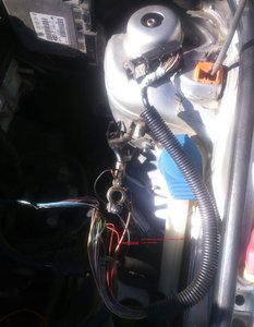

    IMG_20180530_075121.jpg IMG_20180530_075455.jpg IMG_20180530_075148.jpg в жгуте от эбу не нашел видимых обрывов или замыкания. в эбу лезть не хотелось бы, есть вероятность, что могу при пайке резисторов чего нить запороть, Эбу найти сложно и прошить(для меня).

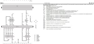

    но вчера наткнулся на схемы с эльзы.
    когда авто начинает "пинаться" "дергатся" на приборке загорается такой знак что на картинке
    а так как написано что это датчик сервотроника, у меня гидро рейка с электроусилителем(возможно есть и сервотроник не знаю точно), то может это рейка пинается а не акпп? или это как раз связано как то с тем, что ошибка по датчику давления висит все время?

    не понимаю я этого васю) то он пишет что датчик короткое замыкание или обрыв. то он пишет -недостоверный сигнал
