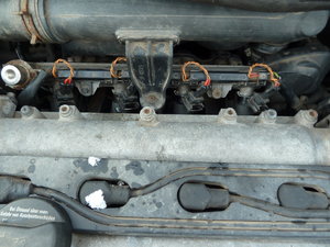

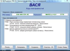

    Приветствую, долгое время отключив клапан егр фишку ездил, и тут решил почитать ошибки с подключенной фишкой егр.
    вася выдал такую картинку по ошибкам

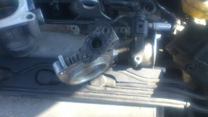

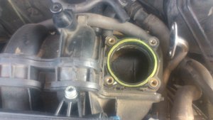

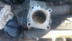

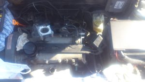

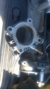

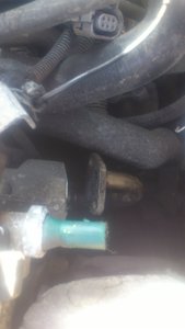

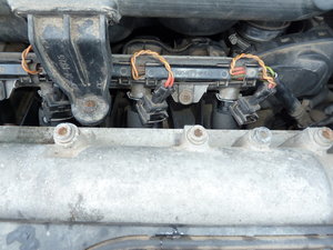

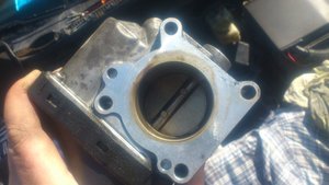

    за день до чтения ошибок, заменил свечи, воздушный фильтр, почистил клапан егр, дроссельную заслонку и трубку соеденяющую егр и заслонку, по которой идут газы и дожигаются во впускном(если я все верно понял)
    DSC_0035.jpg DSC_0036.jpg DSC_0039.jpg DSC_0041.jpg DSC_0042.jpg DSC_0044.jpg DSC_0046.jpg DSC_0048.jpg
    вопрос, как убрать эти ошибки, точнее причу появления этих ошибок, на приборке появляется EPS и CHEK endgine после того как начинаю трогаться с места! показания топливной коррекции так же уходит в минус 18-21. Что немаловажно, при стирании этих ошибок и простое на холостых, ошибки не появляются, только при трогании с места и движении!!!
    П.С:погуглил, у одного человека при такой ошибке 17582 P1174 Ряд 1, система определения параметров топливо-возд.смеси: отклонение времени впрыска,
    пишет: разобрал педаль акселератора, почистил платку, протёр и подогнул лапки и всё стало как надо и лямбда больше не вылезает на диагностике и впрыск не отклоняется и EPC (самое главное) не загорается и едет как надо! [​IMG]
    Я не совсем понимаю где это и надо ли туда лезть!

    верни все на место воткни все разъемы(если все родное форсунки регулятор давления)-проедешь км-200-блок управления сам скорректирует смесь моменты впрыска под твои компоненты (егр форсунки датчики и тд) с компьютера этого никак не сделать! ищи по проводке проблемы на датчик давления!

    Ясно. спасибо. все проблемы с ошибками видимо из за плохой связи эбу с мап сенсором, давление сам мап показывает, к слову, уже 4-ый датчик стоит(самый дорогой из всех ранее установленных), на фишке к мап контакты чистые без грязи и окислов, значит видимо по пути к эбу где то не контакт.
    это клапан абсорбера, на фильтре под днищем авто или в насосе что под задним сидением стоит? я не совсем понимаю что есть регулятор давления.

    провода ломаются возле разъема регулятор давления на ауди стоит на рампе(на первой фото его видно-блестящий цилиндр) (если к рампе подходит один топливный шланг значит регулятор в баке)

    понял. если регулятор на рампе, то его можно покрутить и тем самым вызвать такие ошибки да? а если в баке то скорее всего на насосе просто с годами загнулся может. я просто проверял давление в рампе мне прикручивали на сто типа манометра и я прокатился 50м с ним показывало 2,5-3атм если не ошибаюсь и все верно пишу. или это не показатель и сам регулятор нужно менять
