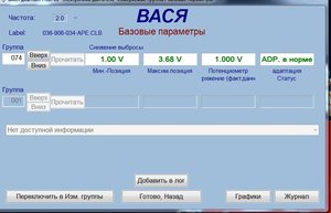

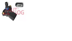

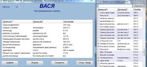

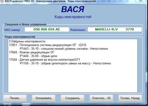

    Мап от magneti marelli 036 906 051 T-PRT04

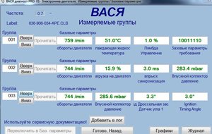

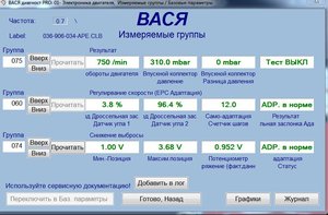

    Autlog AS4519 Датчик, давление во впускной трубе(ошибся не бош).куплен пару месяцев назад. После адаптации егр и дроссельной -40 больше не показывает! показывает температуру на впуске ровно в половину меньше чем кажет температуру ОЖ! +-2градуса! но при этом горит ошибка по датчику температуры во впуске P0113!
    Эбу под капотом зелени нет на разъеме. но есть на штекере МАП сенсора! Давление во впуске при холостом 30-28кпа на зажигании 930кпа.(на фото видно)
    Я так понял MAP sensor содержит в себе IAT(температура во впуске) + ДДВК(датчик давления во впускном)! тогда нужно взять торх и открутить два шурупа снять датчик и посмотреть, может быть он в масле.

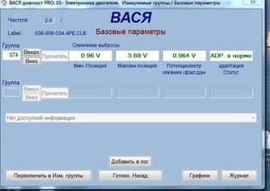

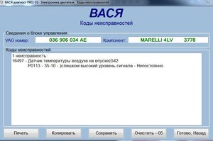

    адп норм.JPG Безымянный.jpg все.JPG датчик.JPG егр неисправен..JPG ошибка с др егр.JPG ошибка.JPG
    что с егр делать? если адаптируется и по нему ошибок нет значит оставлю так как есть?
    если егр на темпратуру не влияет а в данном авто датчик температуры там же где и датчик давления, то есть в МАП сенсоре и помимо ошибки P0113 по температуре выскакивает еще и P0106 по давлению, то может все же егр не с тем сопротивлением дает такие ошибки по датчикам?? или я не туда лезу? и егр оставить в покое...
    и еще вопрос, может в эльзе есть у кого посмотреть распиновку ЭБУ на какие ноги идет этот сенсор МАП я бы проводку кинул на прямую, чтоб исключить замыкание или обрыв в проводке родной.

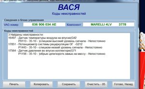

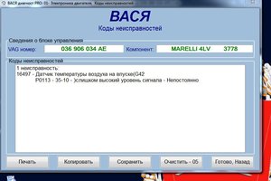

    Эбу не вскрывался. я на замыкание мультиметром проверил на фишке что к датчику идет все контакты между собой - замыканий не обнаружил. Снял я наконец то этот Мап(час убил чтоб два шурупа торкс открутить, там щуп мешает и еще какой то метал не подлезть просто) и поставил тот что изначально стоял магнети марелли и на который я грешил что он не исправен. После этого проездил без ошибок 80км и загорелись P0407 датчик положения клапана В системы рециркуляции егр и P0107 датчик абсолютного давления во впускном коллекторе.
    С этими ошибками я ездил до того как поменял мап на китай не оригинал - это не помогло тогда заменил еще егр на китай (у которого сопротивление 2,2 ком вместо положенных трех).
    на итог с китай датчиком мап ошибка по датчику давления P0106 а с егр китай ошибка по датчику температуры P0113!
    Может эбу свихнулось уж слишком часто за два года я тер ошибки или запчасти которые я менял не оригинал и где то не те параметры.. или может какой другой механизм на параметры датчиков влияет и они не те данные компу передают?

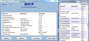

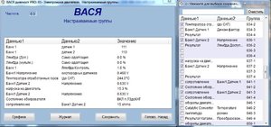

    p0170 топливный баланс банк 1 неисправность. теперь еще помимо p0106 и такая ошибка выскакивает.

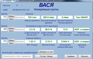

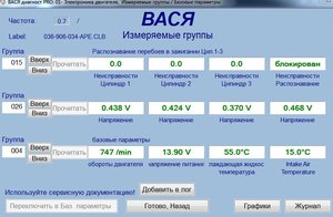

    вот новые скрины снятые с компа с затертыми ошибками.
    Термостат до конца не открывается по 80км езжу с температурой ож 75-80гр может с этим как то связано,?
    подскажите как ремонтировать.. все время с чек на приборке катаюсь.

    неправильная смесь -причины -давление в рампе -форсунка льет. разряжение в коллекторе нормальное все параметры в норме кроме счетчика шагов адаптации дросселя 12 это крайнее положение (может быть из за низкой температуры двигателя)

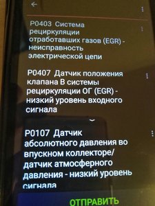

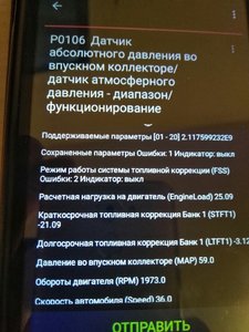

    левый скрин, там где одна ошибка P0106 возникает если егр подключен(фишка подключена к клапану).
    правый скрин, там где три ошибки возникает если фишку от клапана егр отключить!, причем не сразу, а спустя 70км пробега. Хотя при подключенном егр ошибка по датчику давления всплывает сразу же после стерания ее из памяти эбу.

    Еще на сервисе подключали к компу прибор с собственным экраном (названия не знаю но не вася диагност) и при холостых нет никаких проблем с давлением но если начать движение то давление во впуске скачет(как мне сказали, вплоть до атмосферного) и поэтому загорается ошибка по датчику давления. он видимо сходит с ума от прыжков таких.?????
    на итог. датчик давления во впуске третий уже стоит, клапан абсорбера менялся, воздушный, свечи, масло, антифриз, давление в топливной рампе, клапан егр второй уже стоит после появления этой ошибки. все это менялось после появления этой ошибки. Только если выкл фишку от клапана то третья ошибка не P0106 а P0107!!!
    и что я еще не проверял так это трубку по которой от егр открытого дожиг из выпускного коллектора во впускной идет, может она закоксовалась и не проходит толком, но снять я ее пока не могу чтоб промыть, но предполагаю, если дело было бы в ней, то ошибка бы не появлялась при отключении фишки егр(клапан закрыт), но ведь эта ошибка и не появляется, а появляется P0107!!!!!!

    судя по всему коррекция топливной смеси уходит за пределы (долгосрочная коррекция топливной смеси минус 21.09 дофига!!!! ) отсюда и epc и ошибка по мап !!! поэтому интересны параметры мульти и самоадаптации датчика кислорода ждем!! выводы последуют!! (параметры после поездки все должно быть подключено ошибки стерты мотор не заглушен ) хотя на первом скрине они есть!

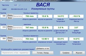

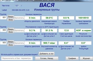

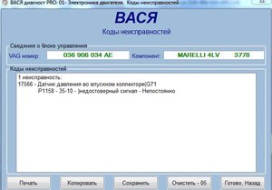

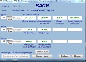

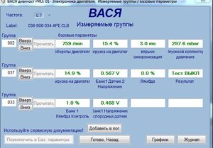

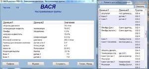

    7.JPG адапт егр.JPG газанул значен посл ошибки.JPG лямбды.JPG ошибка после подкл егр.JPG ошибки.JPG параметр ощибка.JPG параметры по лямбде.JPG параметры.JPG параметры2.JPG

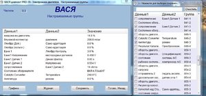

    егр подключен. все ошибки стерты, но стоит с холостого газануть пару раз как загорается епс и чек. вася показывает ошибку по датчику давления(скрин есть). Скрин где начаинается с датчика 1 и датчика 2 - эти показания при вновь появившейся ошибке!

    в 32 канале почему нули?(поездить надо) судя по предыдущему скрину адаптации по топливной смеси выходит за пределы регулировки(-21.09 лямда минусует компьютер пытается обеднить смесь) -отсюда о шибка по мап и епс (проще говоря бензина дофига льется -датчик кислорода-форсунки-регулятор давления в рампе!!!!) давление можно померить форсунки на проводочках воткнуть для пробы наши (0280158022 если надо в размер то н82132254 боком)
