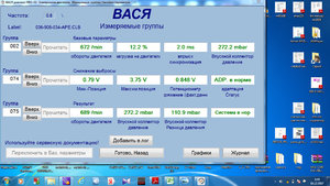

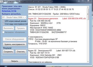

    мотор конечно грязен! васька нормальный все делает (у меня обновляемый) 2017-12-04_004938.jpg

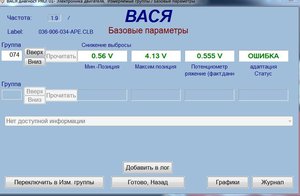

    ХЕЛП. приобрел шнур вася диагност про 17,9 на радостях что адаптирую егр побежал 74 канал включать- не адаптируется зараза пишет ошибка.
    Попробовал в адаптациях 00 канал выполнить на сброс сохранил после этого, на температуре 80гр адаптировал заслонку по 60каналу все ОК. далее адаптирую по 74 егр не хочет ошибка (раз 20 попробовал) не хочет...
    Снимаю фишку с егр который новый сейчас стоит и подключаю старый адаптация проходит на ура! НО после завода авто в 74 канале выскакивает слово ошибка. и после этого на зажигании подменный клапан более не адаптируется. на итог отключил подменный егр, подключил фишку к старому, сделал скрины (есть отличия по вольтажу!!!! не знаю влияет ли???) и вот теперь думаю зачем мне новый шнуо за 3500 когда на старом китайском за 200р тоже самое можно делать?? 1.JPG 2.JPG новый егр.JPG стар адапт.JPG

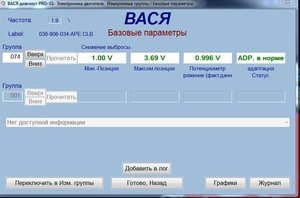

    0.56 вольта - проваливается ниже калибровочных значений!!! егр -не адаптируется!! поставь старый егр!!! (или как вариант сопротивление дополнительное (если интересно найду старый егр нарисую в какой провод и какой номинал врезать)) за 200 рублей -в адаптациях 00 не прокатывает!!!!!!проверено на себе!! (сбрось в 00 запиши все параметры (каналов 80 может больше) покатайся и опять запиши -сравни !!) поверь тоже жаба душила шнурок за 6 тысяч покупать!

    74 канал это и есть потенциометр добавишь резистор и поднимешь нижнее напряжение до 0.8-09 и все адаптируется (на скрине когда с другим(назовем его старым) егр нижнее напряжение 1 вольт пишет что ok)(на старом егр наверное резистор протертый а адаптируется по крайним положениям ) (закралась такая мысль а в новом егр переменный резистор есть???( китайская поделка???))

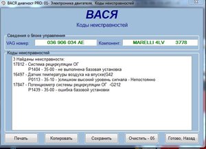

    вот те раз!! так я думал в мап сенсоре и датчик температуры во впуске стоит (два в одном так сказать)/?? а я с ошибкой P0113 датчик температуры воздуха во впуске -высокий уровень выходного сигнала с 16 ноября катаюсь!?!, думал из за егр такие ошибки лезут... на екзисте такую зап часть заказал("датчик температуры воздуха во впуске") они говорят нет такой в моей машине

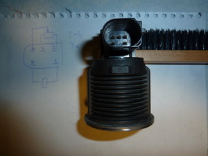

    в мап при комнатной температуре между 1-й и 2-й ногой (от квадратной стороны) должно быть 2-2.2 килоома в егр P1040101.JPG или во 2-ю или в 4-ю добавить резистор ом 200-500 и посмотреть что будет в 74

    понял мап сниму промеряю сопротивление. резистор найду, в разрыв провода на вторую ногу поставлю от 200 до 500ом
    а картинку не понял что за потенциометр(переменник) там на 3к? по фишке похож на егр но по форме ? у меня другой стоит с электроклапаном. вообщем картинку не понял. спасибо

    старый клапан воткну посмотрю далее. сейчас беспокоит датчик температуры во впуске ошибка P0113 он же датчик давления мап.
    причем до этой ошибки была ошибка по датчику давления P 0106

    фото это и есть егр (разобранный) 3 килоома (у нормального) между 2й и 4й ногой
