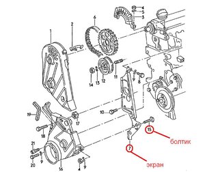

    незнаю как на сотке, а вот на бочке у меня и при замене ремней ГРМ на фольцах 86-93 г.в. на 4-х цилидровых бензиновых моторах есть такой защитный экран ремня ГРМ, так вот он металический и при неаккуратном движении его можно слегка деформировать. под генератором есть болтик, который проходит сквозь этот экран и крепит пластиковый кожух, при сборке этот болт или перетягивают или забывают про него и тогда экран начинает чиркать об шестерню промежуточного вала, помогает слегка ослабить гайку на болте, примерно на 45 градусов. Если нет болта, то установить.
