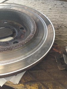

    Был у меня скрежет при торможении, за колодками не уследил немного, как итог замена диска. Хотя машина тоже тормозила хорошо)))
    (На фото внутренняя сторона диска)
