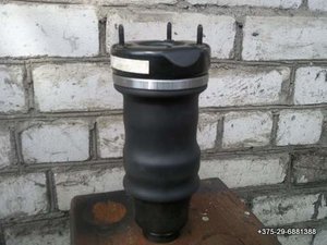

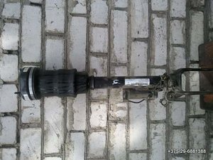

  16. ynek
    ynek Участник форума
    5 июл 2010
    115
    Mercury Mountainee
    Кстати Данила если у тебя есть компрессора от W164 как тебе вот такие штуки ездит уже 3 авто, первое пол года, проблемы у них типичные для подушек алроуда, потому что родная резина тот же контитеч континенталь. Только стойка одна стоит 2500$ у нас.

  18. ynek
    5 июл 2010
    115
    Mercury Mountainee
    Передняя стойка продаётся целиком, на задней оси подушка отдельно амортизатор отдельно.
  19. daneli
    daneli мастер
    4 мар 2008
    7.824
    2х2,7бт на пневме
    Запомнил - если что - обращусь
