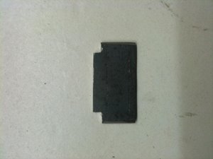

    Данила подскажи если не трудно размеры диаметры клапана чтобы заранее сделать ключик

    Диаметр 29мм прорезь 4мм. Пару дней назад делал себе.

    спасибо я так понял 29 это наружный диаметр подскажи еще толщину стенки либо внутренний диаметр трубы

    Это диаметр внутренней части которая с прорезями. Я сделал для этого металлическую планку шириной 29 и толщиной 4мм а к ней приварил ручку в виде длинного болта.

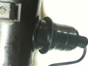

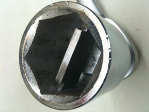

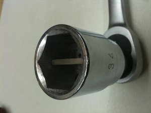

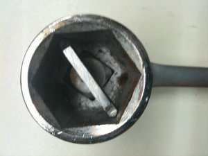

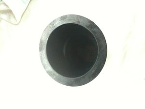

    ну вот и я перебрал клапан заднего амортизатора!
    переходник для разбора!

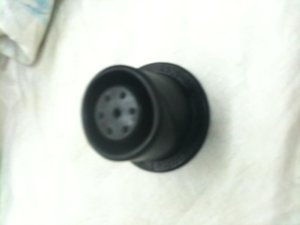

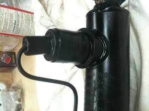

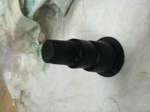

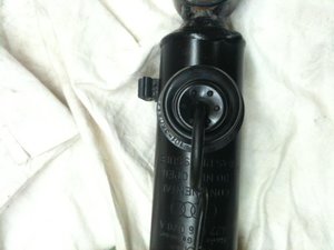

    еще внес доработочку! сильно не пинайте за колхоз!

    дюже модный переходник какой-то
    про пыльники молодец, здесь уже писали, что влагу сосёт не по воздушной магистрали :rock:
    аморты на новые похожи или красил? и зачем полностью снимал?
