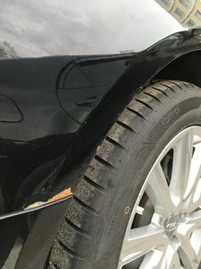

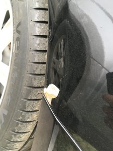

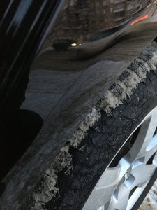

    Все, терпения моего нет на эти сколы смотреть.
    Буду перекрашивать крылья.
    Как то можно сделать что бы перекрасить и уже не возвращаться к этой проблеме через год-два?
    Про пленку думаю. Может и поставлю после перекраски.

    Мои красильщики сказали пленку клеить бесполезно, т.к. разрушение идет изнутри и от вибрации. Этим страдают все машины, где стык бампера и арки сделан "высоко".
    При этом они уже один раз перекрасили меня по гарантии, т.к. жучок полез через 3 месяца после покраски.

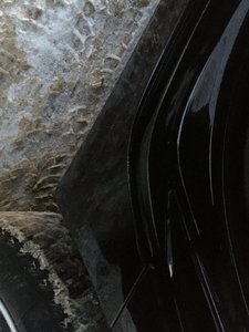

    Данное недоразумение убрано. Как оказалось под самим бампером дальше тоже было немного ржавчины и вздутая краска.
    Цена вопроса 20 т.р.за оба крыла и почти неделя без машины. Очередь на малярке.
    Надеюсь ближайшие пару лет не будет подобного.

    Так ведь не только в месте стыка бампера и крыла сколы. По аркам тоже было - причём в разных местах по длине арки.
    Тут скорее вопрос к качеству краски.
    С другой стороны так масштабно вылезло только на 8-й год жизни авто на пробеге более 185 т.км. До этого решалось подкрашиванием краской с набора.

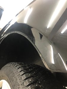

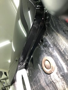

    Две недели пока ждал своей очереди - был в раздумьях закатывать арки в плёнку или нет.
    Решился, закатали все четыре арки. Сделали хорошо. Пленки почти не видно.
    Так же обновили оторванные пленки на переднем крыле слева и обоих порогах. Сделали плёнку на задней части порогов - там где пескоструй. Отполировали корпуса зеркал от пескоструя. Зашкурили и отполировали стекла фар и закатали в плёнку.
    Пленка premium shield.
    Думаю всего этого на 2-3 года хватит.

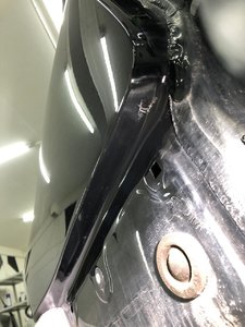

    Так же попросил положить бронеленту под стык бампера.
    Красил эти места полгода назад. А там уже есть потёртости от кронштейна бампера. Смотрите на фото. Думаю ещё через полгода дотерлось бы до метала и снова бы поползла бы коррозия.

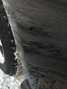

    Видимо в этом все таки виноваты брызговики. На них зимой нависает снежная масса. И видимо это дополнительная нагрузка на кронштейн, и его перекашивает.
