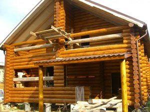

    У меня есть знакомый который построил кирпичный дом, а спит в старом срубе который был куплен с землей. Не понимаю зачем строить дом из бетона, я себе решил построить из сруба.
