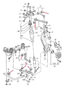

    просто использовать обычный пресс..за такие бабки я себе сам гарантию сделаю))) что в рычаге может выйти из строя?....сайлентблок уничтожится или шаровая..если шаровая - надо менять рычаг, а в основном в ходовой работают не рычаги а сайлентблоки и шаровые...для того чтобы "скрутить" рычаг:shock:..............вообщем надо тогда покупать танк
    Красным отметил то что "изменит вашу жизнь" после замены :D, и ничего выдумывать не надо - всего на 35 дол.США ( рычаги больше покупать не буду)
