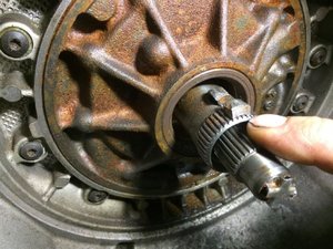

    Подскажите откуда эти осколки? можно ли ставить такую коробку? коробка 5hp-19

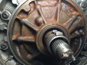

    ФОТО, откуда могли взяться эти отломанные зубцы? достали между сальником и валом

    это похоже остатко от втулки гидротранса,там зацепление такое.

    а не зубья масляного насоса?

    блин вот не помню я как там и что у насоса, в гараже лежит где то, надо найти глянуть,попробую фотку насоса найти,к стати просветись по этому поводу у Автоматного,уж он то точно тебе ответит от чего именно это.

    Здесь отвечу Вам. Вероятно обломки насоса. Значит так ставили хреново бублик в насос. Посмотрите внутрь насоса. Для замены нужно снимать плиту и трубки резиновые. А еще левый флянец.

    А транс не пострадал?

    да нет вроде
