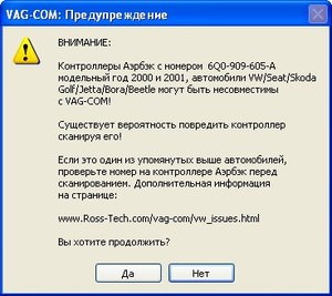

    В VAG-COM при попытке войти в раздел AirBag вылезает окно предупрежденя, что не стоит сканировать airbag с номером 6Q0-909-605-A для модельных годов 2000-2001 (картинка приложена).
    Что подразумевается под "сканировать"? Сканирование - это просто зайти в раздел подушек или уже после входа туда сделать операцию чтения кодов неисправностей?
    Как я узнаю какой номер, если не понятно можно ли вообще заходить (отвечать Да в том окошке)?
    И еще в списке не указаны Audi, только VW/Skoda/Seat... Означает ли это, что к Audi это не относится? В частности Audi A6/C5...

    про Ауди ничего в предупреждении не сказано. Но если хочешь быть более уверенным, с ВАГом пиши в эту http://www.audi-club.ru/forum/showthread.php?t=237364&page=77 тему, там быстро ответят компетентные ребята.

    Не надо ничего бояться.Лишь бы блок подушек к массе прикреплён был. Сканируй спокойно.По наблюдениям подухи стреляли при диагностике на мексиканских джеттах 2000-2001 г.Но всё давно отозвали.

    Так сканить чревато не только из-за того контроллер может спалиться, а и потому что стрельнуть может? :shock: :)

    сканируй, не бойся.
