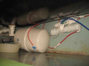

    Пользую аппаратуру с ОБРАТНЫМ ОСМОСОМ. За 5 лет чайник абсолютно без накипи.Раз в два года меняю фильтры.

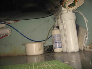

    Видел в спецмагазах ооочень похожие системы (визуально). В тех нет осматического фильтра. И без слива в канализацию отработки.
    Конструкция на картинке- минимум. Можно допоставить перед краном разбора спецбачёнки- минерализаторы. Ещё ставят на входе родную электрическую помпу для домов с заниженым давлением воды.
    У нас дома животики не болят, хотя комплект минимальный.
    Минус установки - Она может отдать (ограничено баком-накопителем) только 6-9 литров за раз, Натекает в герметичный резервуар примерно 2-3литра/час.
    Семья из 4х человек этого не заметит. Но в конторе из 10-15 человек за чайник/час особо одарённыё могут испортить её за ненадобностью.
