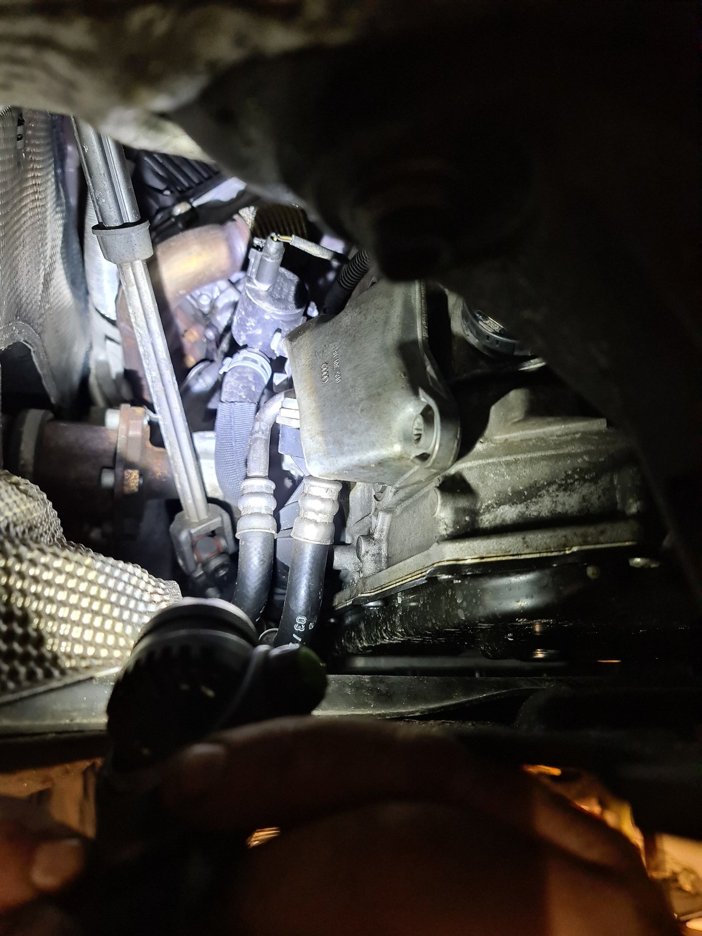

    Подскажите пожалуйста если не сложно с фото где находится цирк насос .
    Может ли при неисправности цирк насоса охлаждающая жидкость не доходить до коробки в результате перегрев?

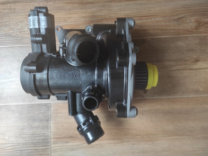

    Есть как и у бензина

    Вот этот клапан

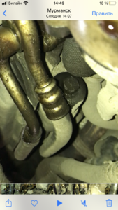

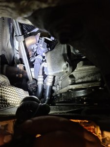

    Здравствуйте. Подскажите , пожалуйста . Выскочила ошибка системная неисправность коробки передач . Снял защиту , капает масло . Только непонятно что это за болт или это пробка

    Это корпус фильтра.

    Спасибо Владимир . Поменял фильтр . Опять капает с корпуса. Может в корпусе трещина ?
    И системная неисправность осталась

    Может.
    Так может там масло недостаточно уже в коробке?
    Проверьте разъём к коробке на предмет наличие в нём ОЖ и окисла контактов.

    Судя по фотографии, у Вас капает не с корпуса фильтра, а на него с верху!!! На фото выше корпуса фильтра, трубки все сырые!!!
