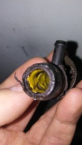

    Доброе время суток.
    Прошу совет.
    После снятия «паука» ВКГ заметил, что в трубке, идущей от правой крышки ГБЦ есть желтоватая жижа в большом количестве, просвет трубки почти закрыт. На ощупь — пена, между пальцами превращается в воду.
    То же самое есть и с левой стороны, но в очень малом количестве.
    На пробке заливной горловины подозрительных следов вроде пены нет, на шупе тоже.
    Вопрос 1 — может ли это бить свидетельством пробитой прокладки ГБЦ?
    2 Может ли такое произойти из за того, что часть газов и пары из камеры сгорания через клапана попадают под крышку ГБЦ?
    3. Может ли это считаться нормальным явлением? Конденсат? Если да, то почему больше с одной стороны?
    Спасибо за помощь.
