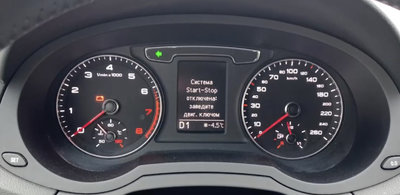

    после запуска двигателя сразу нажимаю кнопку на панели старт/стоп для деактивации системы старт/стоп. выезжаю с паркинга, все нормально, при остановках двигатель не глушится, но дальше через минут 5 после начала движения уже в поездке (при выключенной системе start/stop кнопкой на панели) при остановке авто начинает глушить двигатель, ессно после выдает ошибку (сообщение):
    "Start/stop system: deactivated. Please start engine manually".
    Двигатель запускается, можно поехать, но при остановке опять его глушит.

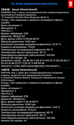

    Добрый вечер! Рассказываю как наткнулся-проблема была только на холодную все как у вас дергалась и глохла start stop вообще жил своей жизнью! Была ошибка по фазам не активная я не обращал на нее внимание чек не горел, но все же думаю так не должно быть …
    Поехал на диагностику к мастеру занимается ремонтом фазорегуляторов подкинул диагностику и заметили такую историю при нагрузке и на холостых должен четко выдерживаться градус угла фазорегулятора , мозги подают угол а клапана их выставляют разбег по углам прыгал от 7 до 14 градусов тоесть клапан не держит заданный угол все время плавает ! По этому было принято решение заменить клапан тем более один уже был новый а который гуляет еще родной через него даже подлавливала масло в фишку подключения !
    после замены подключили диагностику углы держат клапана разбег плавал 1-2 градуса
    Вчера снова ездил просто проверить как работает система - было интересно очень дотошно отношусь ! Все отлично клапана не подвисают !

    Ошибки которые висели у меня
      311,1 КБ
      17
