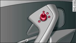

    Вобще есть переключатель на двери, в среднем положении активируется подогрев
    - в зависимости от наружной температуры происходит обогрев поверхности зеркал;
    Летом, естественно, отключается.

    Борь, отлично работает летом, прекрасно сушит зеркала в дождь, или после мойки, естественно в среднем положении.
