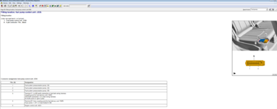

    короче есть одна догадка в этой модели много проблем с массой к кузову проверь насос на массу, нормальное сопротивлении или нет, и по CAN- шине куда идет в какой блок . я добавил свою схему по насосу , у меня бензиновый мотор
