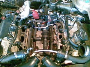

    может слететь маленький шланчик с электромагнитного клапана, насос будет гонять в холостую, а клапана не будут открываться. сними У-шку, открути и сними датчики ОГ, увидишь электромагнитный клапан, от него идут вакуумные трубки к клапанам и шланчик маленький длинной 5 см. Вот фотку нашел в теме этого клапана, кто то выкладывал
