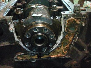

  8. shturman_666
    shturman_666 Участник форума
    14 сен 2012
    262
    100\c4 2.8 91г.
    Коробку снимать!
    На стыренной фотографии видно возможную причину того, что ож не льётся. (крышка с номером 15 снята)

  11. Dimik
    Dimik Старожил
    12 май 2004
    6.632
    AUDI A6C4Q2,6
    Можешь конечно проволочкой стальной там поковырять часок, но...

  12. soni0725
    soni0725 Bad e-mail
    6 июл 2012
    1.063
    audi a6c5 2.8 quattro
    я на снятом движке эту херь отверткой и молотком минут пять отбивал, состав как раствор.
  13. Dimik
    Dimik Старожил
    12 май 2004
    6.632
    AUDI A6C4Q2,6
    Не я проволочкой пробил, правда не знаю на сколько большую дырочку, но антифриз мне на голову потек:)
  14. Dima174
    Dima174 Новичок
    26 июл 2015
    5
    Audi 100/45 ABC 93
    Да, уж печальные картинки (((
