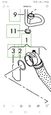

    И снова всем привет, помоему я решил проблему с патрубоком на быстросеме который отстегивался от радиатора при открытии термостата, это очень элементарная и банальная вещь, если вдруг кто столкнётся, подсказываю, металлическая скоба должна стоять с низу а не сверху, просто я нашел хорошего спеца по ауди, он перестегнул верхний патрубок с радиатора скобой в низ и вуаля ))))

    "пес видел страшные дела" (с)
    25 лет с завода скоба стояла сверху и ничего не знала о непризнанном гении воронежских самородков...

    Да в любой схеме нарисовано как нужно.

    что-то мне подсказывает, что неправильно скобу поставить сложно. есть же фиксаторы и вырез для поддевания:shock:

    Да у нас в Воронеже есть такой самородок который правильно установил стопор, с низу и теперь не соскакивает.
