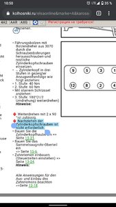

    болты менялись? голова протягивалась после пробега 1т.км? голова шлифовалась или фрейзеровалась?

    Голову через 1000 км протягивают только на старых жигулях)) А шлифовалась голова или "фрейзеровалась" для паранитовой прокладки абсолютно пофиг...

    не пофиг поверь фрейзеровка в 95% кривая в отличии если делают на шлифовальном станке.. фейзер берет часть и причем маленькую , а шлифовальный станок полностью всю голову..я не один мотор собрал в том числе аудюшный, даже у немцев есть моменты по подтягиванию головы на 90* угол после небольшого пробега..

  10. IGON350
    IGON350 Живу я здесь
    23 дек 2013
    2.629
    Мордовия респ.
    B4 AAH quattro 92г, В4 АВК Avant95г
    Ну покаж где такая инфа? Которая круче эльзы

    ищи в эльзе в немецкой.. в русской версии этого нет..

    и где там про протягивать после 1 ткм пробега?
    если фрезер кривой - наверное, справедливо.
    но с тем же успехом кривым может быть и шлиф.
    а вот болты, наверное, лучше все же новые ставить.

    На немецких машинах также как и на жигулях и прочих русских машин ничего не надо протягивает после того как был собран правельно мотор и все болты которые нужно заменить были заменены и затянуты нужным моментом, а все эти продяжки перешли нам по наследству от наших отцов и дедов поскольку в их время немыло не нужной литературы ни ключей динамометрических вот и думали что чем туже затянуто тем лучше.
