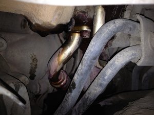

    Добрый день всем!
    Недавно стал обладателем ауди алроад 2,7 турбо 2002 американец.
    От бывшего хозяина, который ушатал машину, достались и болячки.
    Одна из них течь антифриза. В начале расход антифриза был небольшой, потом стало уходить как в пропасть.
    Дабы есть первая машина (тоже ауди), при ковырянии в подкапотным пространством заметил что один из шлангов оборвал, самый нижний, а куда идет так и не нашел.
    Подскажите куда идет данный шланг.

  2. audi100aah
    audi100aah Новичок
    10 май 2011
    88
    a6 2.7 avant мкпп
    это шланг сброса, так и должно быть

  6. serd
    serd Живу я здесь
    22 окт 2011
    1.610
    Архангельская обл.
    Allroad 2.7Т 05 г.
    С шланга на фото ничего уходить не будет - это шланг сброса, сам шланг вставляется в отверстие подкрылка...А течь надо смотреть - для этого надо снять Y - трубу...есть вариант труба между голов, датчик температуры ( у меня было такое), доп.насос охлаждения ( стоит под пауком)...

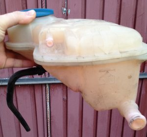

  16. юрий48.
    юрий48. Новичок
    7 дек 2015
    82
    allroad c5 2.7 bt
    #16 юрий48., 17 май 2016
    вот еще как вариант, встречался с таким, морду разбирать пришлось fIM4vFH-Qg4.jpg

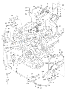

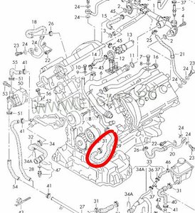

  18. Leo_N
    Leo_N Участник форума
    28 авг 2010
    116
    Allroad 2.7BT
    Добрый день.
    Возникла вот такая проблема.
    Сломал голову глядя в схемы и не могу увидеть этот патрубок на схеме чтобы понять номер. Подскажите где он?
  19. daneli
    daneli мастер
    4 мар 2008
    7.824
    2х2,7бт на пневме
    №№ 19 и 21
