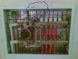

    Ну ну ... у меня греет, а у вас не греет... Может я ошибся , не пропилен, а полиэтилен.
    Труба бывает из сшитого полиэтилена (Pex) или термостойкого полиэтилена (Pert). Интернет Вам в руки.
    Медью ложить это конечно хорошо, но может тогда и золотую закатать? Вообще вечная будет. Да и с клиента побольше можно снять...:thumbup:
  13. 052
    052 Водолей
    24 янв 2011
    6.382
    bmx
    Клал себе два контура по 100 метров из сшитого полиэтилена.Не знал(до этого 3 остальных был МП). Может это обманчивое чувство, но на коллекторе обратки тёплых полов на полиэтилене температура пониже чем на таких же МП, по теплу пола нельзя сказать, что есть большая разница. С непривычки укладка полиэтилена сначала напрягала(больно уж прыткий он), но к концу пришло понимание, как с этим зверем бороться.Если бы знал об этой трубе , клал бы везде.

    Т.е вместо МП можно? Ценник демократический -40р за метр 16 трубы немецкой-довольно неплохо, если знать, что фитинги от подкапывания подтягивать не надо будет.

    На входе 72град.
    в полы идет 52град
    на выходе 40град.

    Мужчина вы читать то умеете..
    Сами же пишете про полиПРОПИЛЕНовые трубы а потом съезжаете на полиЭТИЛЕНОВЫЕ....причем еще и не армированые...
    про молекулярно сшитый полиэтилен который PEX я прекрасно знаю...
    Есть одна особенность у них линейное расширение....такие теплые полы надо класть аккуратно и оставлять зазоры.Rehau например выпускает специальные желоба для компенсации расширения труб.
    А по поводу снять больше с клиента....при работе с медью геморроя дохрена времени отнимает кучу и работа стоит дороже соответственно.попробуйте самостоятельно сделать...особенно пайкой:)

    судя по трубе это PE-Xa
    длинна магистрали под полом какая примерно?

    А кто его знает какая длина. У меня 4 контура по 15(4*3,5), 12(4*3), 12(4*3) и 9(3*3) кв.м, укладывал на армирующую металическую сетку с шагом 150мм. Укладка улиткой. Покупал бухту трубы, еще 1/3 осталась(это на вскидку, не мерял )
    P.S. Я не сантехник , я электронщик поэтому могу оговариваться в сантехнических терминах.
    Я думал разговор шел о теплых полах, и трубах в них. Насколько я понимаю в теплые полы укладывается труба целиковая - без сварки и бех фитингов.

    В полах да соединений нет ну и работа не отличается дороговизной труба да дороже....единственная проблема это фитинги если говно то упаришься протягивать..фитинги естественно оставлять в доступном месте!
    В принципе медь можно соединять на:
    1.Обычные компрессионные фитинги...(теплые полы например) минус их надо протягивать после первого запуска и нагрева...
    2.Пайка (лучше всего) минус дорого по работе и весьма геморройно
    3.Пресс фитинги(не доверяю и им там резиновое колечко присутствует) минусы отсутствуют окромя резины и покупки ДОРОГОГО качественного инструмента(обжимать говноклещами не советую дриснет не сразу )
