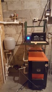

    у нас вот такая схема отопления получается

    теплый пол плохо уложен, котлы в параллель постоянно работают? или как в нормальных котлах при нехватке мощности включается второй? гидрострелка необходимость? и при таком доме настенные котлы? подпитка котлов от холодной воды? нет группы безопасности не на котлах ,не на бойлере, нет расширительного бака на отоплении.

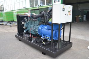

    Ну с такими товариществовами я не разу не сталкивался слава богу. Я из практики, в одном домике на 450 мультиков генератор стоял gpw_500_dso_dsz.jpg отдельно в своём домике на 100кВт по моему. Так обслуга за три года его не разу не запускала, хотя электрику ему каждые три месяца приезжали ремонтировать, то автоматика ворот сгорит, то в басейне автоматика на моторах погорит. Я ему говорю включите по проекту систему защиты и автономки электро снабжения, а он таджика позвал и спросил ты знаешь как включить, ответ наверно понятен. Короче стоял этот генератор как король по середине своего домика ещё года два. Потом я узнал что он вытащил от туда этот генератор и заставил почтишь весь домик аккумуляторами промышленными сразу на 220 без конвектора повысительного чисто не переменку воткнул автоматику.
    Я тёще когда то также установил генератор на 5 кВт. и что ты думаешь она его хоть раз запускала? Конечно нет. Я его для проверки через год заводить , а он хер акум сел. Зарядил акум, свеча не искрит почистил свечу. кое как завелся после 40 минут колдовства с ним. И опять он стоял 2 года без дела. Ну не хочется им на 2-5 часов заводить его.
    Конечне если на 2-3 суток света нету то наверно и стоит отдельно генератор ставить, но я считаю что в таких районах нужно ставить котлы без електро автоматики, чисто на физ. автоматики. Я тёще такой поставил и разводку спроектировал так чтоб при отключения электричества самоциркуляция оставалось минему на 30-40% от варианта с насосом. То есть верхний розлив, без гребенок поэтажных.
