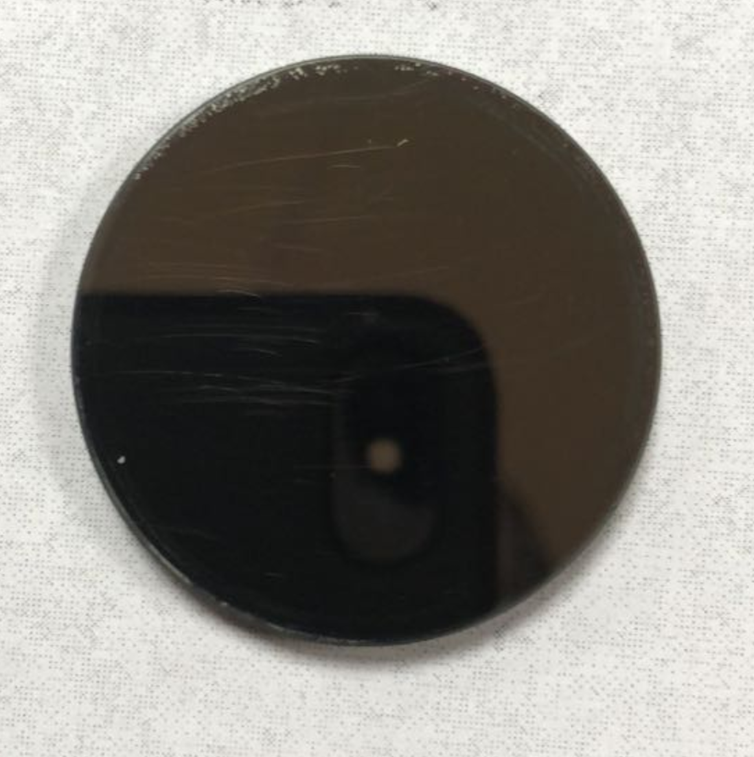

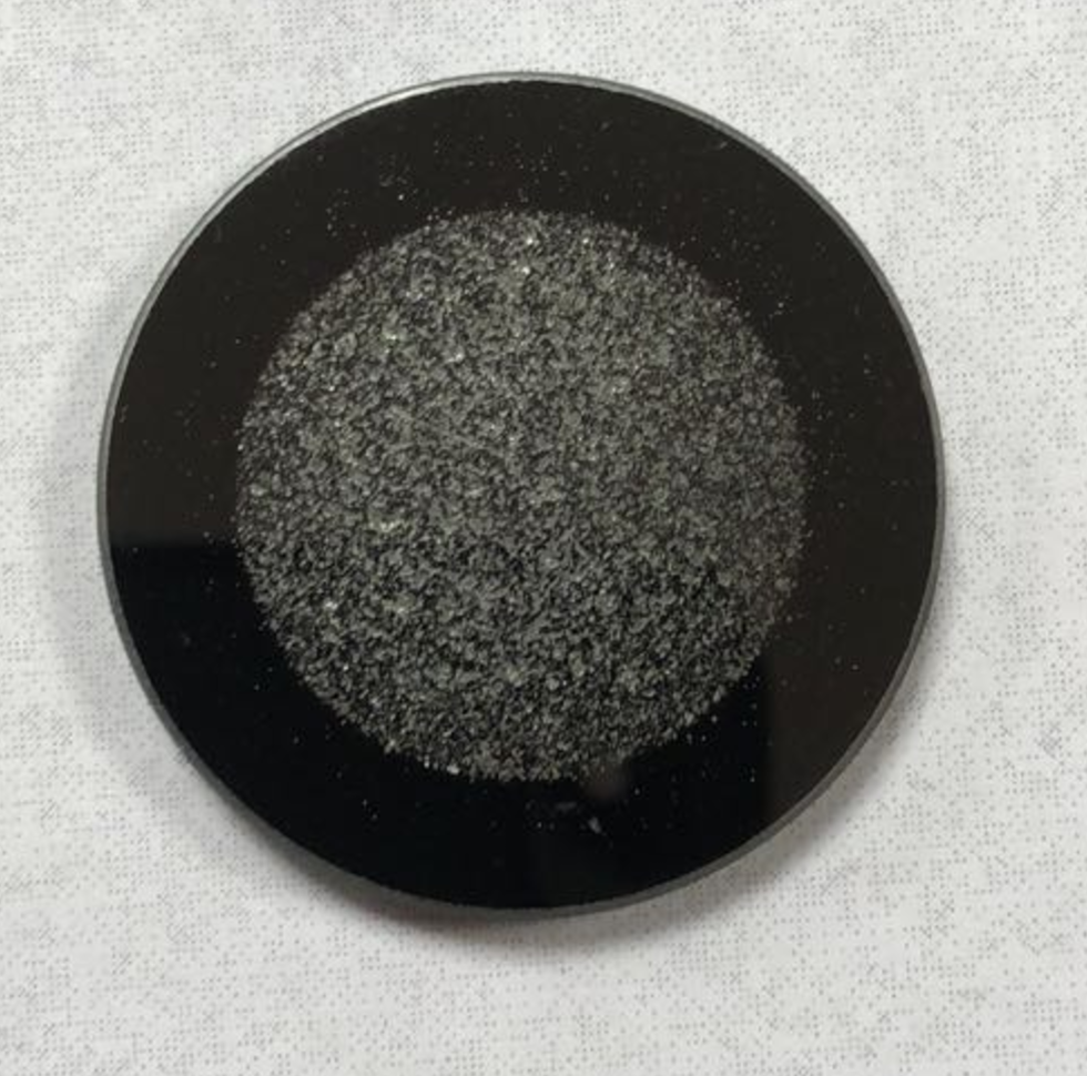

  18. Artyom0101
    Artyom0101 Участник форума
    27 май 2011
    295
    A7 3.0 TDI
    никаких ступенек нет, просто ровное стекло
    фотографии прикрепляю
    круглешок в середине - следы пескоструя ....
    jurman70 и CitySheep нравится это.
