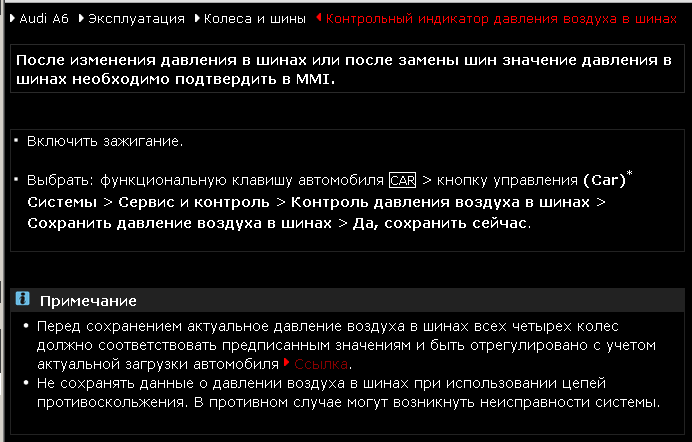

    Пробил одновременно два колеса. На одной стороне. Заметил только когда машину начало тянуть в сторону. Почему система контроля давления в шинах ничего не сказала?
    Давление было буквально за пару дней перед этим отрегулировано и сохранено, т.к. менял зиму на лето.

    Не верю, что давление было сохранено. Потому система ничего не сказала. При замене резины происходит сброс ранее сохранённого давления. Сохранять давление следует внимательно и не спешить (если не ждать результата после второго нажатия и ехать, то давление сохранено не будет).
    Система работает шикарно и даже с опережением (разницу 0,5 бар сразу показывает).

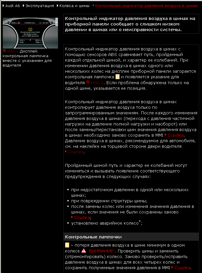

    Система эта мне не понравилась как работает .
    Как я понял считывет обороты колеса .Можно проехать и убить корт .
    Почувствовать что к примеру спустило заднее колесо на 3.0 тди сложно сразу .
    датчиков там нет никаких , хотя у датчиков на w212w был свой гимор .....

    Пару лет назад зимой из-за мелкой стекляшки немного спускало заднее колесо по стороне водителя. Спускало именно в движении.
    Стекляшку эту искали долго. Только на третий визит в шиномонтаж нашли.
    Так вот - система три раза исправно показывала снижение давления. Вот не помню показывало какое колесо или нет. Вроде показывало в описании неисправности на приборке.
    Надо понимать что это система работает по косвенному признаку через датчики АБС. Но работает же. Если хочется заморачиваться - наверное можно поставить отдельно датчики давления в каждое колесо.
