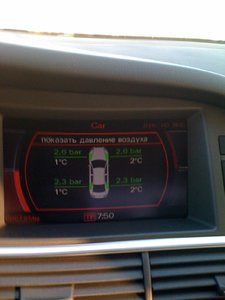

    СтОят датчики значительно дороже. Антенн нужно больше, в каждой арке стоЯт и показывает давление и температуру в каждом колесе, даже в запаске, лежащей в багажнике
    А еще купить отечественное ведро с болтами и резиновую щенщину))
    Харе писать ерунду. Производитель машины, а в частности инженеры ауди, думают по-другому.:umnik:
    Делается все просто:
    Сначала в приборке отключи индикацию, потом вытащи предохранитель блока, затем перекодируй главный блок (не помню по цифрам какой, делал у себя когда покупал на лето диски и резину повыше, а так у меня и зима и лето с датчиками). Если не разберешься, я могу посмотреть точно что и где. А да, это все на а6с6 делалось.

    ТС спрашивал про А4 В7, а там стоит только одна антена, и ни давление не температуру система не показывает (в отличии от А6 4F). Запаска на А4 тоже не мониторится...

    А на экран РНС-Е почему нельзя будет вывести инфу, как в ку7 с показаниями температуры и давления?

    Потому-что это RNS-E, а не MMI )))
    Потому-что одна антена а не 4)))
