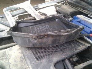

  8. CRASH-CARS
    CRASH-CARS Участник форума
    20 окт 2008
    483
    02A4 US AMB 8E2 B6
    ...продолжение истории
    на днях обнаружился 10 летний привет из Пиндосии. Лазили в блок управления и один неудобный саморез не откручивали, отломали стенку водозащитного кожуха. В итоге, за 9 лет атмосферные осадки сделали свое дело. А включение карлсонов - это аварийный режим.
