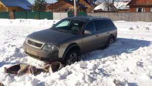

  18. Filin
    Filin Живу я здесь
    31 окт 2011
    1.707
    Allroad 2.5
    вот это диагональное вывешивание.
    когда на брюхе, и колесо закопалась, ехать без помощи отказывается.
    бревнышко под переднее колесо, тряпку под заднее, выехала сама.
