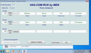

    Ошибки стер - молодец. параметры проверь, что лямбда пишет, расходомер, какое время впрыска, что по наддуву, опять же температура по G62. Может недодув из-за дырки по впуску.

    а это в каких группах? и какие показатели должны бать?
    не недодува нет ,мощь не потеряла(2-месяца назад было 1.3 атм.)

    вот хочу завтра заморочится лог снять.Просто не могу понять акого рода ошибка влияет на расход.Она у многих появляется

    Сегодня снял лог с ДТОЖ.получиось только с 30 гадусов. вот он Посмотреть вложение LOG-01-003-xxx-xxx.zip проги нет для прсмотра ,но вот смотрю как растет температура ,вроде без скачков.Опять вылезла ошибка

    Смотрится это в "Измеряемых величинах". основные параметры там, окошки с данными подписаны, если ты читаешь её ВАГом. ДТ ОЖ можно параллельно отследить в 17 группе "Инструментальная панель" также в "Измеряемых величинах". Как правило на исправном ДТ ОЖ показания практически совпадают. Ну и ЛЗ - в каких пределах он шевелится.

    какая детонация должна быть на высоких оборотах, идолжна ли она быть?:shock: Ау, есть кто....
