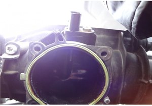

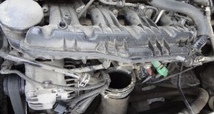

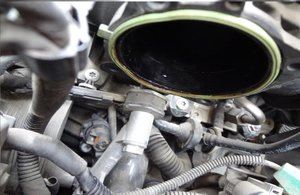

    Вот фото того, о чем я говорил.
    1 - этот тот черный блок к которому идет заслонка.
    2,3 - фото блока внутри и тот жуткий черный нагар масла...

    Даже если часть отработанных газов попадает в коллектор, разве так должно быть? Тут нагар неск. мм
    Или это допустимо? Не будет ли каких-то проблем?
    Если да, как можно его убрать? Или не стоит?

    14.944
    Коллектор...
    Ну почисти, если очень хочется. Что тут скажешь..
    Коллектор и турбина у многих, но чистить, похоже, только ты и собрался.

    Не мучайся, снимай и мой, хуже точно не будет (если сумеешь собрать без косяков).
    Вероятно понадобится заменить уплотнения на форсунках, да и под коллектором тоже.

    я бы только помыл ДЗ и не лез к впускному коллектору... нагар впускного жизни не мешает, гораздо важнее раскоксовка ЦПГ и очистка клапанов от кокса.
