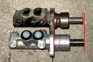

    Сам я склоняюсь к неотрегулированному штоку ГТЦ-ВУТ.
    Upgrade передних тормозов Audi 80 B4. Отчёт.
    вот в этой теме на первой странице я рассказывал, что и как регулировал.
    Вакуумник и ГТЦ какие стоят? Всё в сборе брал или по отдельности?
    Для вакуумников 9" и 10" идут свои ГТЦ.

    22 мм как писали на многочисленных форумах. причем было это подозрение, открутил все трубки от ГТЦ и спец смотрел как шток, мешает или нет, не заметил что он мешает(при малейшем надавливании ГТЦ на шток издает такой противный звук(типо потому что жижи нет))
    это как? отсоединить шланг от впускного коллектора?
    ГТЦ родной стоит, но брал вакуумник с ГТЦ в сборе. думаю поставить ГТЦ тот, что шел с вакуумом. но только что плохо, трубки придется немного подмять.

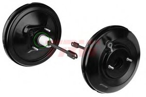

    Ребят, еще вопрос. при нажатии на педаль шипит вакуумник, но не сильно. причем мембрана целая-всякие тесты на заглушенном двигателе(держит 1-2 нажатия), при заводке педаль проваливается- прошел нормально.
    Вот я думаю что шипит из под сальника( в которого входит белый пластмассовый шток). это как нибудь лечится?

    да зачем? Это долго.
    Просто измерить штангелем у ВУТа расстояние от кончика штока до площадки, из которой он выпирает.
    Сравнить с глубиной "колодца" ГТЦ, в который заходит шток ВУТа. Если шток короче, значит, ГТЦ сам надавливает на площадку ВУТа, как и было в моём случае.
