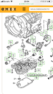

    А как понять какой электро магнитный клапан если их там несколько ?
  6. Евген Пенза
    Евген Пенза Новичок
    22 сен 2017
    3
    Пензенская обл.
    Как их проверить ?
  7. Автоматный
    Автоматный Акппэшник
    31 окт 2011
    2.079
    Желтый там отдельно сверху стоит. его и меняйте не проверяя.
