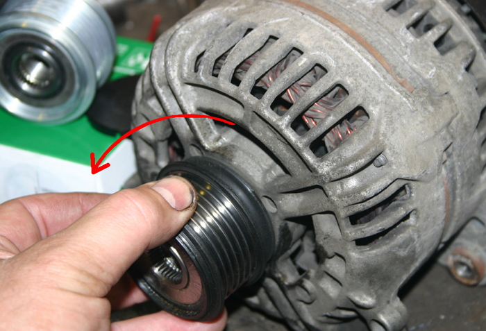

    По хорошему на этих моторах опоры нужно менять в паре. Вибрация может еще появляться из за заклинившей муфты свободного хода генератора.

    В смысле обгонной муфты?

    Замена неисправного механизма осуществляется после диагностики. Первый и самый очевидный признак износа обгонной муфты – это появление характерного шума в салоне автомобиля при работающем двигателе. Такой звук напоминает дребезжание и заметно отличается от любых других звуков. Время от времени, заметно появление вполне ощутимых вибраций при движении.
