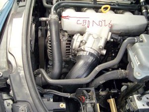

    Ребята, помогите советом.
    Сифонит антифриз вообще-то из 3 щелей.Там где резиновая и железные трубки к термостату подходят и еще одна. Если с местом, где железная трубка к термостату подходит вроде все понятно (надо уплотнительное кольцо поставить), то с последней сволочью вообще непонятно че делать. Фото прилагаю.
    Вообщем я этот шланг уже 2 раза снимал\одевал. Первый раз, когда он у меня просачивал антифриз, проблема была в том, что криво натянул. Во 2-ой раз я сильно стрался :) Натянул прямо, как надо, чтобы на небольшую ответвляющую трубочку не заползал. Вообщем нормально его надел. И вот он опять, говно вонючее, пропускает антифриз.
    Что делать-то? Менять шланг? Делать опрессовку для точности диагноза? Может можно его снять, какой-нибудь химической дрянью попрыскать и опять одеть? Может еще что?
    Блин замучался уже. Этот антифриз - больная проблема у меня.

    Понимаю что машина другая,но принцип то тот же... У меня, когда антифриз "пропадать" начал(2,5л в месяц,без видимых потеков), заменил чуть сопливящий пласт. патрубок, датчики посадил на герметик(аккуратно!), и заменил все хомуты. Всё, 3 мес. ни капли мимо.. Может клапан в крышке бачка не работает и давление прет? Проверить надо, обязательно.

    А какой пластиковый патрубок имеется в виду? Можно ли как-то проверить состояние (ну кроме " на глазок" ) пластикового патрубка или резинового шланга? Как проверить спускает ли крышка давление? Пытаться туда подуть как советовали в одной из предыдущих тем? Может есть какие-то более надежные способы?
    По поводу датчиков. Из них не сопливит. Те места, откуда сопливит видно очень и очень четко. Я точно знаю, откуда у меня антифриз фигарит. Хомуты зачем заменять, они ж вроде просто металлические защелки (типа что с ними станется?)?

    Пластиковый патрубок на печку от головки. Не знаю есть ли он у тебя.
    Вместо этих защелок лучше поставить нормальные червячные хомуты, по крайней мере будет надежнее.
    Как крышку проверить... честно, сам никогда не сталкивался, но при горячем двигателе она шипит, т.е. воздух выпускает, если не шипит-стОит задуматся.

    А....блин. Перепутал название хомутов. Нет, хомуты у меня стоят обычный ваговские. Попробую поменять на червячный. Темку я эту помню про крышки. Ну там предлагали в нее подуть, чтобы проверить, спускает ли она давление.
    Вообще, когда на горячую крышку отвинчиваю, то крышка шипит...
    Что-то может быть еще помимо крышки? Или надо в первую очередь ее проверить, а потом уже по-остальному гимориться?
