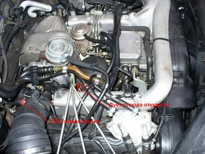

    Ситуация такая. Вчера с Василием (Vas) занимались поиском проблемы в моей машинке. За что ему мега спасибо.
    Проблема в том что клапан геометрии турбы не ходил. Сделали опресвку и при продуве весь закачиваемый воздух выходил. По шипению мы поняли что дыра в районе маслоотделителя или под турбиной.
    от маслоотделителя идет трубка к гусенице, мы ее отсоединили и заткнули пробкой дырку в гусенице. При опресовке давление держало. Из чего сделали вывод что сифонит именно из маслоотделителя или далее.
    В итоге турба не работает и приходится гонять на дизельном атмосфернике.
    Скажите было ли у кого подобное и как решили вопрос?

    а то разбирать там докуя))) чтоб дырку найти) сама трубка от гусеницы до маслоотделителя нормальная.
    сейчас шток актуатора ходит, но весь воздух наддутый турбиной выходит в атмосферу.

    странно как-то, в этой трубке давления не должно быть, только разряжение...

    через дырку и эту трубку турбина засасывает неучтённый воздух в офигенских количествах в данном случае.

    Зря Вы так переживаете. Этот патрубок стоит до турбины и не может влиять на давление во впускном коллекторе после турбины...
    Если есть проблемы с мощностью двигателя, разбираться надо с вакуумом, ДМРВ и моментом впрыска...
