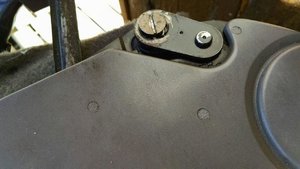

    болталось сиденье водительское. стандартно, обломлен винт.
    высверлил, нарезал резьбу, вставил м8 винт, обрадовался, что спинка перестала болтаться. но блин, теперь пропала регулировка - не хватает силы прокрутить.
    если винт извлечь - регулировка появляется вновь.
    чтобы винт закрутить - приходится полностью наваливаться на спинку. такое ощущение, что спинка гнутая.

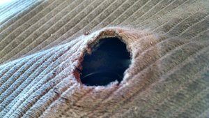

    а еще с правого торца водительского сиденья - дырень в обивке. уж не знаю для чего. и внутри - рваное железо. хз, так ли оно там должно быть, или нет.
    вопрос: как вернуть спинке подвижность и при этом убрать люфт?

    Подлокотник туда крепился.

    была такая мысль. но на правом сиденьи обивка целая, без дыры. я нащупываю там в металлической боковине отверстие, но рваного железа, как на левой сидушке, нету. может, попробовать винт регулировочный смазать? сложно его разобрать? смогу потом собрать?

    там в железе дырка для право/леворулек а вот гайка закладная приваривается отдельно,нашел локоть/разобрал спинку/приварил гайку/счастлив.

    да мне бы просто подвижность восстановить - не до подлокотников :)
    почему чтобы закрутить этот эксцентриковый винт приходится давить сильно на спинку (но тогда ничего не болтается)
    в надежде что-то исправить подразобрал с другой стороны, убрал второй винт - но все равно, пока справа не уберу - легко не крутится. может, там куда-то смазку заложить?
    и внутренний винт - которым внутри спинки натяг меняешь - он до самой спинки, когда я сижу, не доходит, хотя внутри видно, что действительно регулируется что-то.
    короче, меня эта тугость вводит в ступор и я боюсь провернуть шлицы на пластиковой рукоятке. оставаться без регулировки спинки не хочется. болтанки тоже не хочется. убирать и ставить эксцентриковый только чтобы установить наклон спинки - тоже какой-то маразм. зато теперь более-менее понял, как снять обивку, если протру сильную дыру :)
