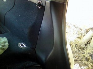

    Уважаемые авантоводы ,может кто ни будь сделать подробные фото спинки и мест её крепления?
  9. Al-wagen
    Al-wagen Захожу поудивляться
    27 май 2013
    5.542
    Алтайский край
    Красненькая
    Разборка поможет гораздо надежнее. Надо руками пощщупать, тогда станет ясно, что дело безнадежное.
    Пофотаю, если не забуду, на раскладушку, суперкачества не обесчаю.

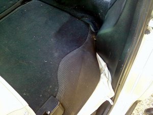

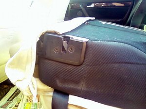

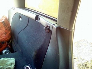

  15. Al-wagen
    27 май 2013
    5.542
    Алтайский край
    Красненькая
    Упс. Забегался за подарками, щас немного исправлюсь
  16. andre52
    andre52 Участник форума
    29 мар 2012
    153
    100/С4/91/AAR/акпп
    Блин, в такую дуру можно наверняка холодильник запихать...
  17. Al-wagen
    27 май 2013
    5.542
    Алтайский край
    Красненькая
    #17 Al-wagen, 11 мар 2015
    Еще и место остается. Поразительно большая вместимость. 1,5 куба досок лезет, стяжками/стропами утягиваешь и погнали в путь, фарами в небо
