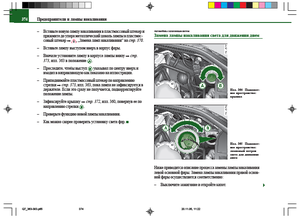

  17. Gook
    Gook Живу я здесь
    23 июн 2008
    2.597
    GLE Coupe 2015
    Ога!
    Страница 374
      71,3 КБ
      206
